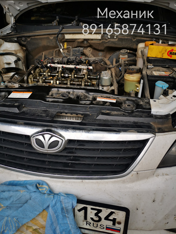

Пригоняли Джентру МТ 2014г.в. пробег 140т.км на бензине приехал на регулировку клапанов с Волгограда
Впуск
1 0,08мм
2 0,07мм
3 0,10мм
4 0,10мм
5 0,10мм
6 0,10мм
7 0,09мм
8 0,07мм
Выпуск
1 0,26мм
2 0,26мм
3 0,30мм
4 0,30мм
5 0,30мм
6 0,30мм
7 0,30мм
8 0,28мм
5 клапанов в оптимальном размере на выпуске
2 783
Если ты первый , кто в нее залез, то на таком пробеге это наверно пока самый бодрый у тебя экземпляр по зазорам.
