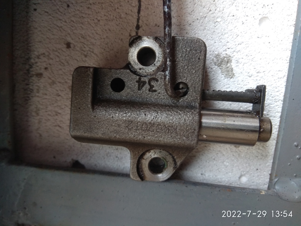

Сброс храповика натяжителя без снятия крышки:
Вот ведь
2 752
Не понятно, зачем звёзды снимать и создавать весь последующий секас с крючками и кинокамерами.
Валы и так сами достаются. Ставятся естественно чуть хуже, чем достаются, но тем не менее, ставятся.
Вот ведь
Улыбнуло
