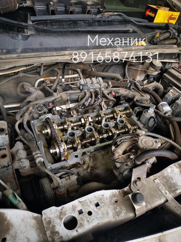

Продолжаем собирать статистику. R4 АТ 2017г.в. пробег 143т.км на газу, последний раз регулировал клапана на 80т.км приехал на регулировку клапанов, мотор начал работать не ровно, мигал чек. Машина приехала из Подольска.
Впуск
1 0,09мм
2 0,14мм
3 0,16мм
4 0,14мм
5 0,13мм
6 0,14мм
7 0,16мм
8 0,16мм
Выпуск
1 0,05мм
2 0,22мм
3 0,08мм
4 0,24мм
5 0,24мм
6 0,07мм
7 0,12мм
8 0,16мм
Как видим, зазоры ушли прилично, и дело дошло до пропусков воспламенения в цилиндрах. Прошлый раз этот авто, пригоняли тоже уже на грани зажатых клапанов. При эксплуатации на газу, клапана надо регулировать раз в 40т.км, что бы не отпустить метал клапанов и сёдел, и не довести до прогара.
