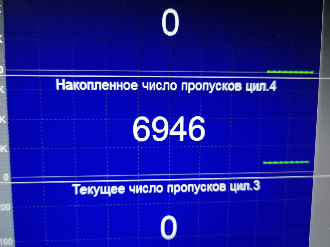

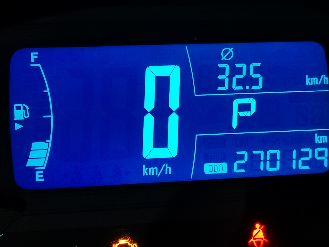

Пригоняли Равон R4 АТ 2017г.в. пробег 270т.км на газу, приехал на регулировку клапанов, не ровная работа двигателя, пропуски воспламенения в цилиндрах.
Диагностика показала пропуски в 4 цилиндре
Предыдущую регулировку клапанов делали на пробеге 100 т.км, тогда эту машину так же пригоняли с пропусками в цилиндрах. Пробег после последней регулировки клапанов составил 170т.км на газу. Владельцу объясняли ещё в первый раз, что на газу проверку и регулировку необходимо делать раз в 40-50т.км, что бы не доводить до проблем с клапанами и сёдлами головки. И сейчас он приехал с проблемой и раздумывает нужно или нет регулировать клапана, когда проблема уже возникла.

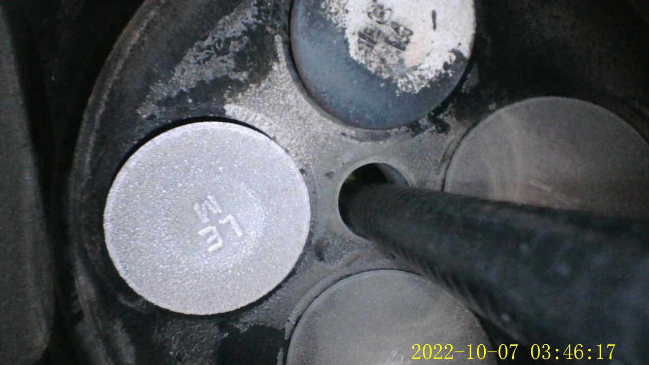

Эндоскопом посмотрели состояние выпускных клапанов. Зажатый клапан изменил цвет, и на нём с стороны центра камеры сгорания обгорел нагар. Обратите внимание на соседний выпускной клапан, который не был зажат, нагар на всей поверхности равномерный.
