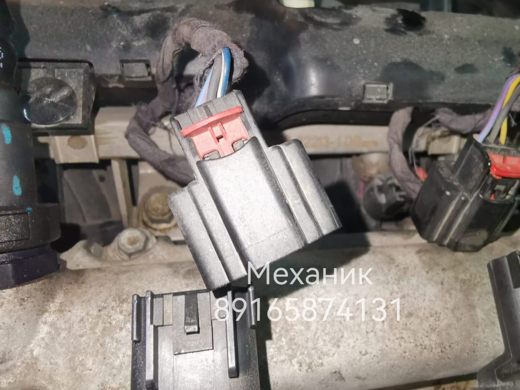

Владелец у машины второй, первый поломал все разъёмы на катушках зажигания.
Заменили разъёмы на новые, всё аккуратно, как с конвейера.
