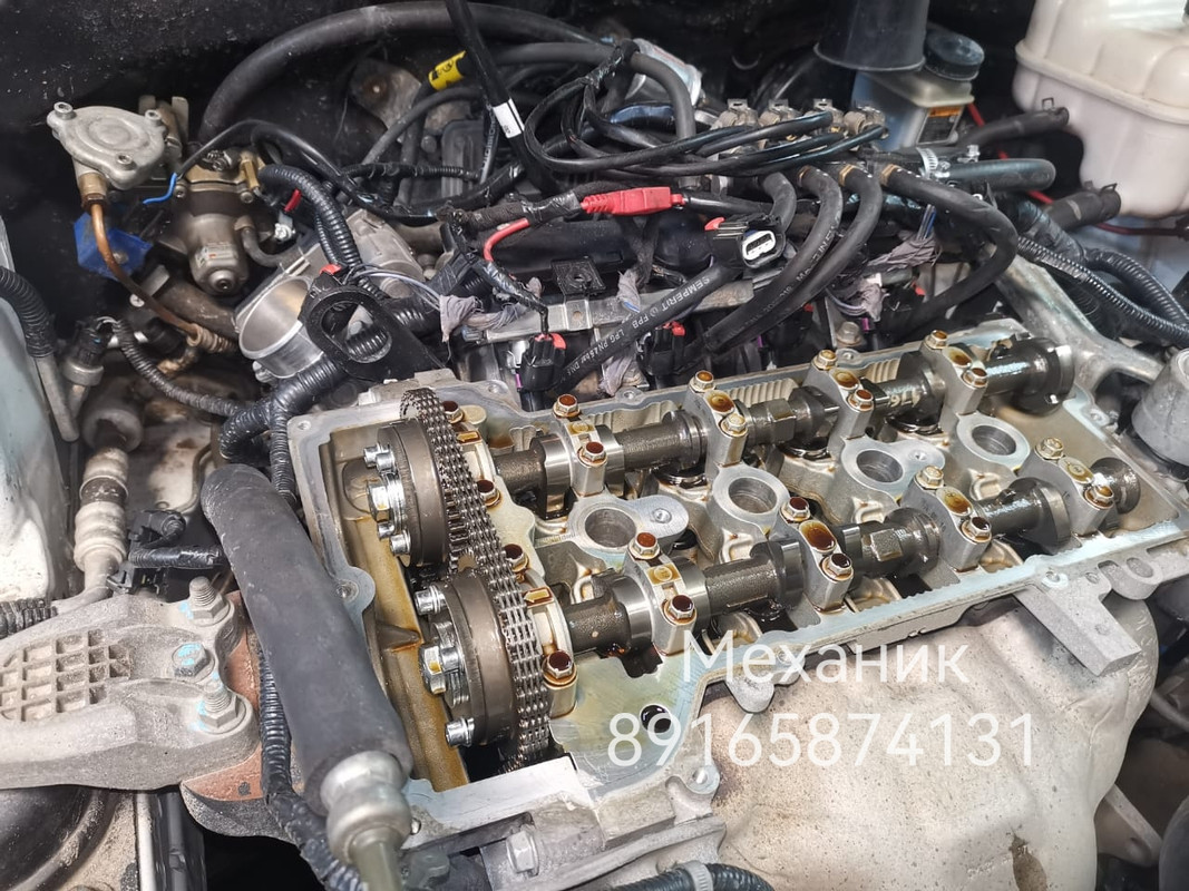

Пригоняли Джентру АТ пробег 316т.км на газу, приехал на регулировку клапанов+ обновление прошивки Джентра Drive. Мотор на газу пробежал 240т.км Газовое оборудование BRC. Предыдущая регулировка производилась 90т.км назад. Машина приехала из Московской области..
Впуск
1 0,14мм
2 0,14мм
3 0,14мм
4 0,14мм
5 0,14мм
6 0,14мм
7 0,14мм
8 0,13мм
Выпуск
1 0,16мм
2 0,30мм
3 0,30мм
4 0,32мм
5 0,34мм
6 0,32мм
7 0,30мм
8 0,30мм
Под работе на газу выставили зазоры на впуске 0,14мм, на выпуске 0,34мм.
Заменили сломанные разъёмы на катушки зажигания.

Продолжаем собирать статистику. Джентра АТ 2017г.в. на газу, оборудование BRC, прошивка наша серии Drive, пробег 226т.км, третья регулировка у нас на этом моторе. С последней регулировки пробежал мотор 100т.км. Под газ выставляем впуск 0,14мм, выпуск 0,34мм
Впуск
1 0,05мм
2 0,14мм
3 0,14мм
4 0,14мм
5 0,14мм
6 0,14мм
7 0,14мм
8 0,14мм
Выпуск
1 0,22мм
2 0,30мм
3 0,30мм
4 0,30мм
5 0,34мм
6 0,30мм
7 0,26мм
8 0,22мм
В оптимальном размере для работы на газу на впуске все клапана, на выпуске один клапан в оптимальном размере. Как видно по размерам на выпуске 1,7,8 клапана ушли больше всего.
