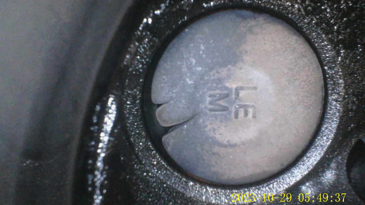

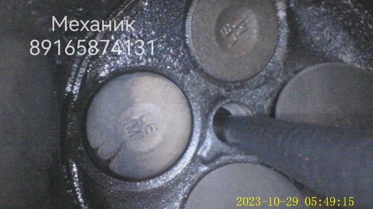

Результат эндоскопии, перед началом работ на троящем моторе.
Обратите внимание на сколько просел прогоревший клапан, с рядом хоть не в лучшем состоянии, но ещё целым клапаном.
При таком состоянии прогорает не только клапан, но и изнашивается и проседает седло в головке, и изнашивается направляющая втулка клапана.
Просто заменить только клапан не получится, нужно менять сёдла, направляющие втулки, разворачивать втулки под клапана, восстанавливать соосность втулки с седлом.
Своевременная регулировка клапаном продлит ресурс вашего мотора!!!
