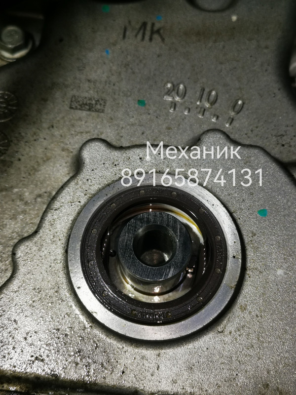

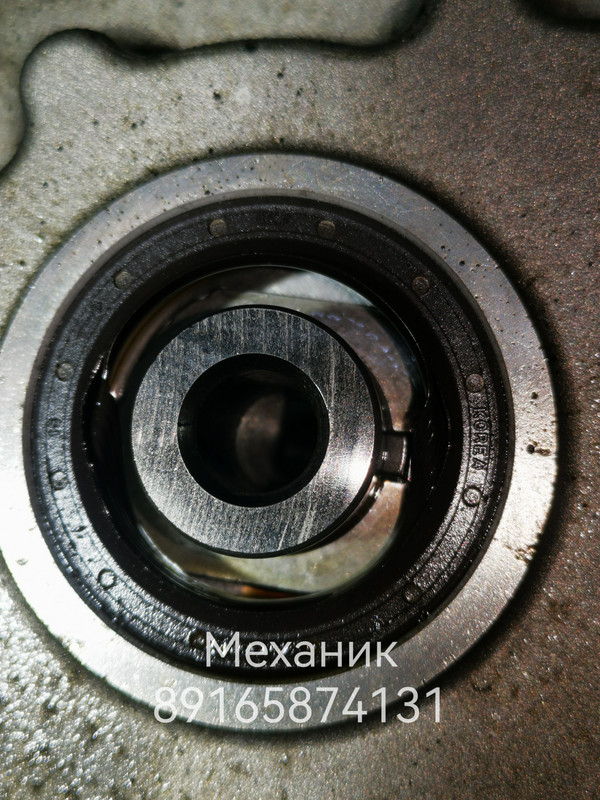

IMG_20240603_065151.jpgIMG_20240603_064925.jpgсегодня с утречка сгонял в гараж,скинул шкив по причине постоянных подтёках масла от демпфера к кромке шкива. Несколько раз замывал карбклинером, но всё тщетно. Снял, посмотрел, ничего не понятно, но очень интересно. На натяжителе следы разбрызгивания масла, на шкиву с обоих сторон от центра шкива до демпфера без подтёков, болт сухой, по внутренней стороне шкива интересный момент, демпфер маслом убит не по всей окружности. Ради спортивного интереса поменял сальник. Теперь надо готовиться к замене шкива, так как на родном появилась лёгкая 8ка

Скорее всего туда загоняет от куда-то с другого места. У меня на китайце пару раз так было, мокро под шкивом и около, а сопливел масляный фильтр который стоит сзади ДВС, и масло от заду нагоняло под шкив, и это без потеков, чисто запотеванием.

У меня была такая беда с месяц назад, приехал со Владика, и маслянный след от разбрызгивания шкивом, с одной стороны било в полуось, с другой в натяжитель. Пытался открутить болт шкива, заменить сальник - не смог. Джентровод еще посетовал на болты поддона в этом месте. И они кстати подтянулись градусов по 10. Тогда просто отмыл масло вэдэхой вытер всё насухо, перестало течь, и до сих пор нет ни намека на течь. Новый сальник пока лежит в бардачке, его замену всё равно планирую летом. х.з он бежал или из под прокладки давануло.

По идее со стыка трёх элементов "поддон + блок + передняя крышка" в случае негерметичности не должно сильно хлестать масло, исключение - при неисправной ВКГ (повышенном давлении). Но если прокатило, значит в самом деле оттуда давило.
На моей бывшей Джентре в оном месте была лишь запотелость, после перегерметизации поддона всё было сухо.
