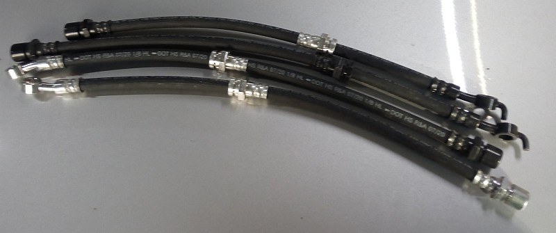

Изложил подробностей по лопнувшему шлангу:
Тоже купил сейчас на замену комплект тормозных шлангов, точно такие же, один в один, даже по расцветке металла, как у тебя. Точь-в-точь. Только 22/09 выпуска. Пока положил в багажник. Родные, на машине, признаков дефекта не кажут. По кувыркоду бъётся ACDelko, так же, как на твоём, с фото на драйве:unsure:
Я правильно понял ? Если штуцеры серебристые, то это не оригинал ?
11 992
У меня очень большие сомнения в том, что мастер, ээээ, скажем так - адекватно оценил этот момент.
Уже потому что он назвал некрашеные штуцеры незакалёнными, возникают сомнения в том, что он хорошо понимает, о чём говорит.
Очень интересно, может, это у них такая цветовая маркировка какой куда?
Повышается вероятность того, что шланги родные. Палёные бы через два года по цвету не совпали.
Ща сфоткую в упаковке и без. Продаван уверял, что ориги.
Считаю, совершенно невозможно, чтобы через два года и на расстоянии 200 км в разных лабазах поддельные шланги имели одну и ту же раскраску штуцеров. Такие совпадения ну просто нереальны.
Авто май 2014 года. 184 К пробег
судя по лачетевскому форуму, падёж шлангов начинается постепенно с пятилетнего возраста и дальше вероятность отказа всё выше.
