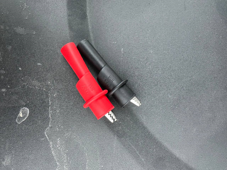

замерял ток в режиме постановка на охрану
сразу после постановки 50мА, 15 минут ждать не стал когда потребление упадет, не было причиндал чтоб закрепить щупы тестера, да и холодно было
но и 50мА это не сильно много для утечки, сига с автозапуском в режиме покоя жрет примерно 30мА после постановки
