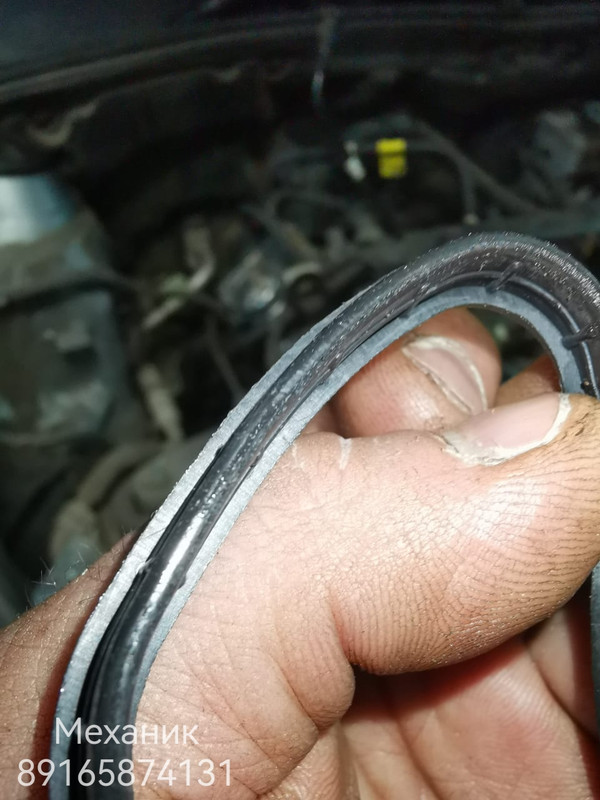

Владелец привёз прокладку клапанной крышки "Оригинал", который не является таковым. Профиль прокладки Т образный, что не соответствует конструкции, этикетка не соответствует оригиналу по шрифту, голограмме, и т.д.
