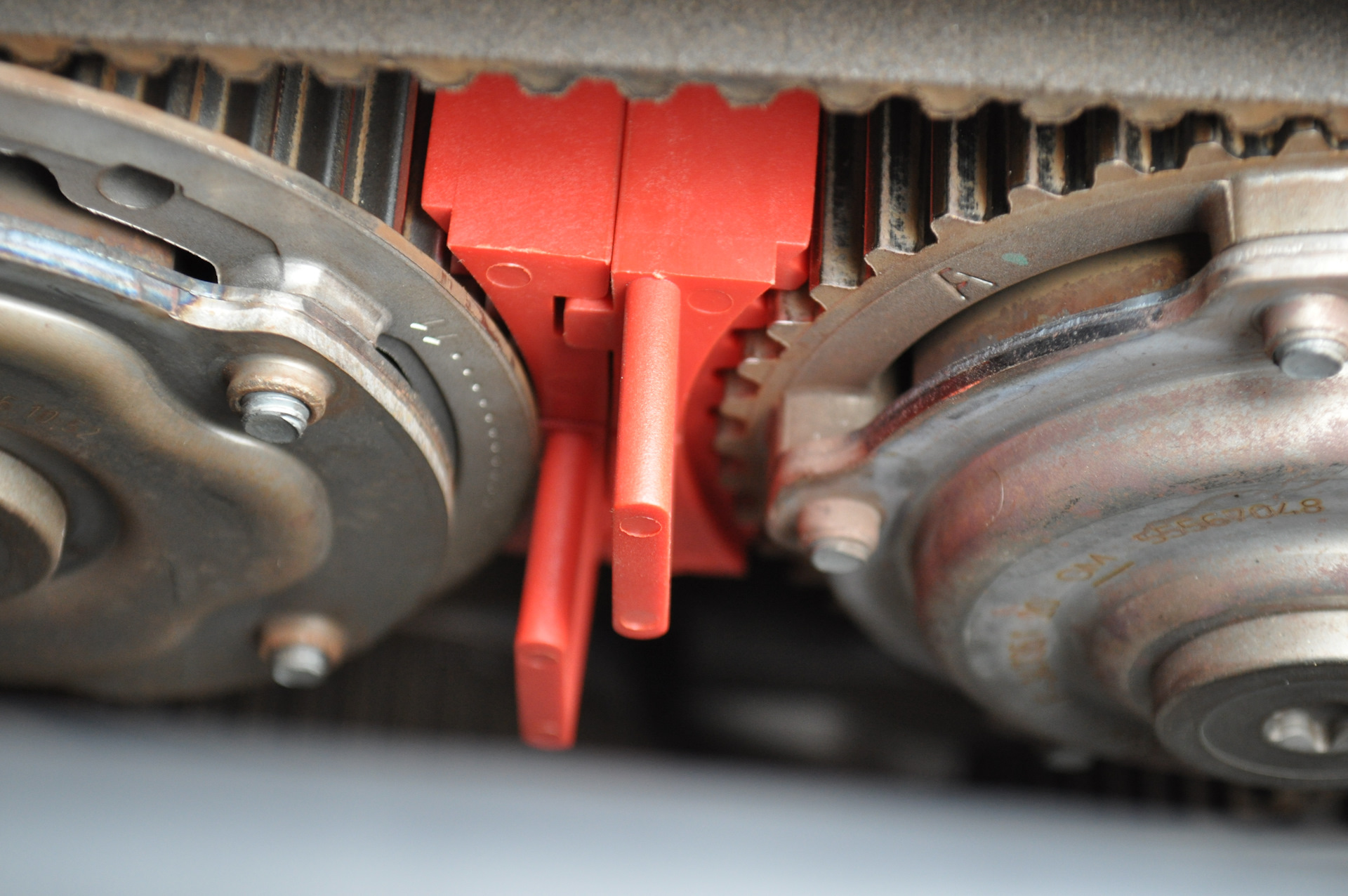

Кажется, я придумал, как сделать копеечную в производстве приспособу для удержания цепи, которую можно будет ставить на двигатель одной рукой, держа при этом в другой руке кружечку пива, и отпивая в процессе.
Может следующая неделя будет спокойная по работам, смогу как-нибудь вечером скинуть крышку, проверить зазоры и понять, нет ли в моей идее какого-то изъяна.
@arty, много раз видел фото процесса регулировки зазоров на джентре, но именно твои фотки сейчас триггернули на эту мысль.
9 818
Типа как фиксатор распредвалов ?
