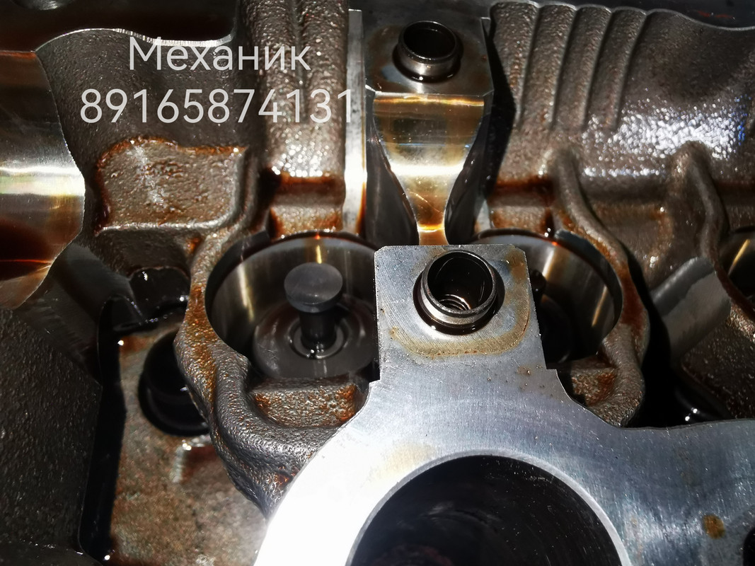

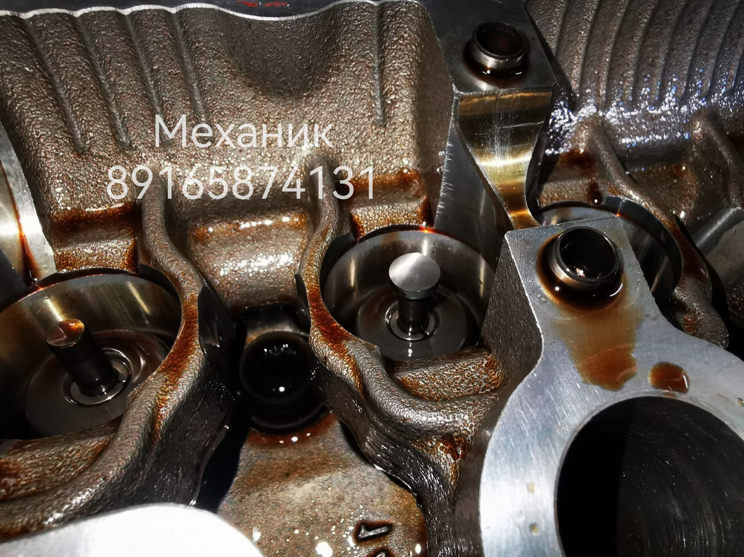

Видимо данное рукожопство заразно, вчера с Ростова на дону приезжал Кобальт, то же ремонтники спилили упоры на клапанной крышке, похоже на эпидемию в мозгах с шаловливыми ручками.
Что нужно сделать с нашей цепью, чтобы до 150 уже менять?!...таксидермисты по полмиллиона ездят и даже не думают об этом...
Понятно, прокладку longho поставили, а она не обжимается, масло ручьем. Машину надо отдавать, херакнули упоры и прикрутили.
Да вроде не таксист. Но зачем менять цепь на пробеге 150т.км, остаётся загадкой.

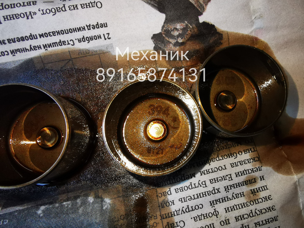

Кобальт АТ приезжал на регулировку клапанов. Общий пробег 360т.км,, на 240т.км был кап ремонт мотора, где с экономили и установили полностью китайскую не оригинальную головку с распред валами, так как ранее мотор работал до кап ремонта на газу, а после кап ремонта на бензине.
Впуск
1 0,16 398
2 0,12 398
3 0,16 398
4 0,12 394
5 0,14 394
6 0,18 384
7 0,07 394
8 0,06 384
Выпуск
1 0,31 392
2 0,31 392
3 0,34 398
4 0,34 398
5 0,30 396
6 0,32 392
7 0,34 398
8 0,32 396
С оптимальным зазором 2 клапана на впуске и 1 клапана на выпуске. Самое не обычное в этой головке, это размеры установленных толкателей превышающих максимально толщину заводского размера в 3,90. С боку размеров указаны толкатели которые стояли на этой головке. Для того что бы отрегулировать клапана пришлось устанавливать подпятники от тюнингованных распредвалов, и уже тогда регулировать более тонкими толкателями штатных размеров. Это хорошо мы занимаемся тюнинговаными валами и у нас есть закалённые подпятники, а что смогли сделать точильщики стаканов в такой ситуации? Ничего.

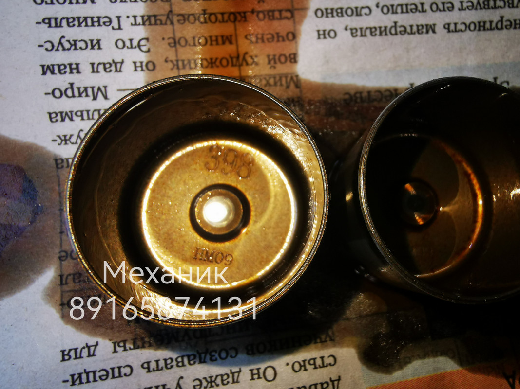

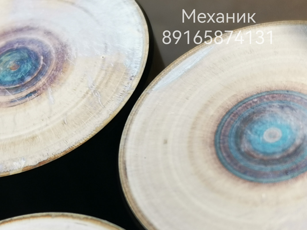

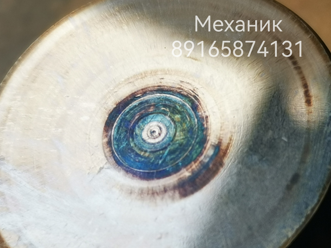

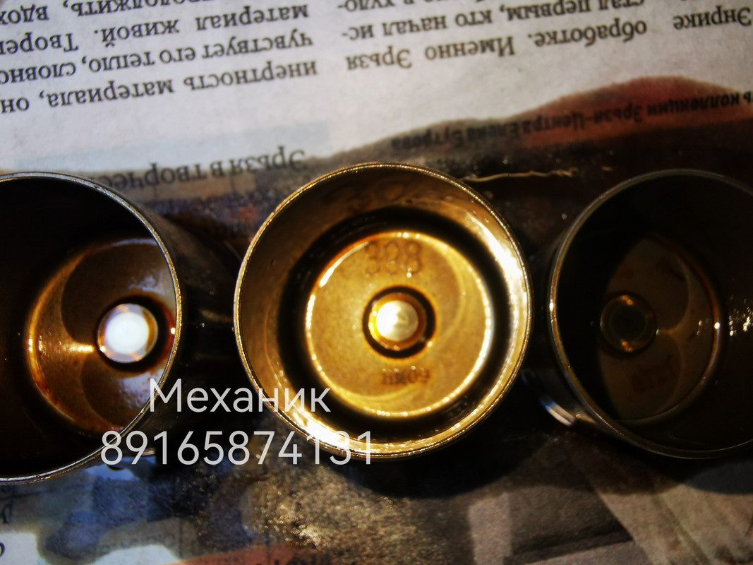

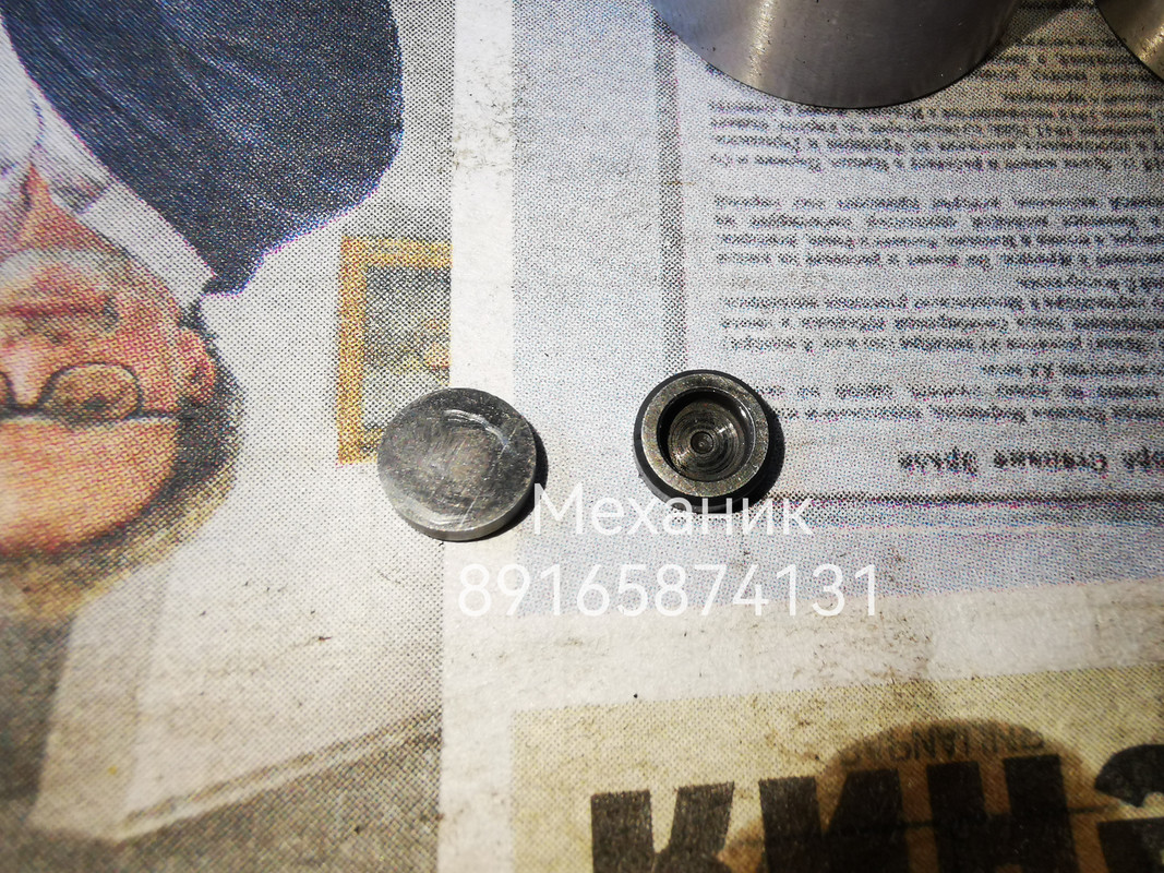

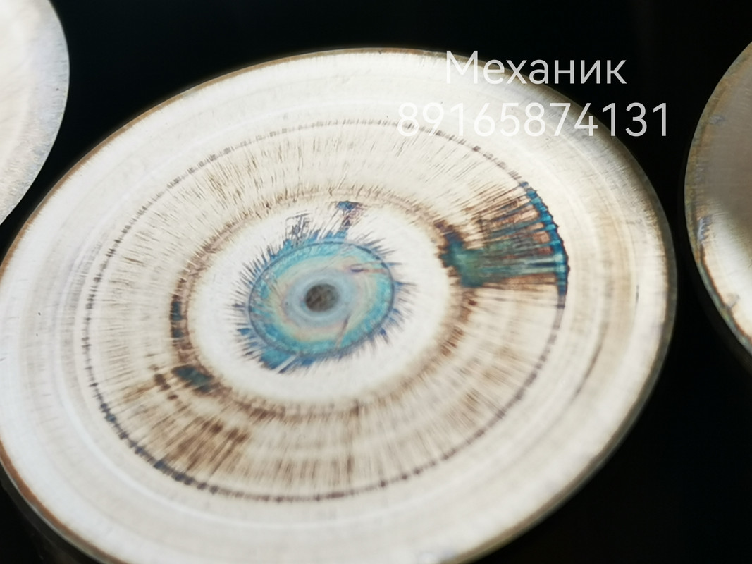

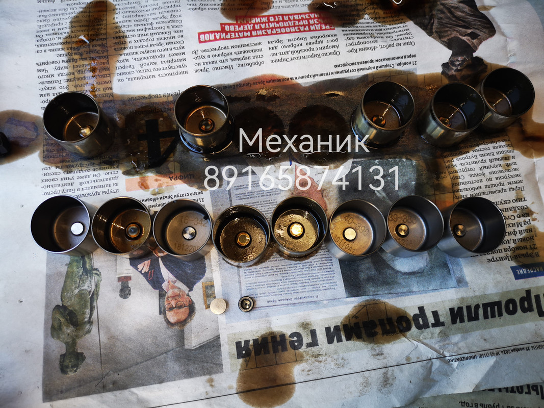

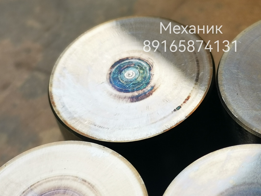

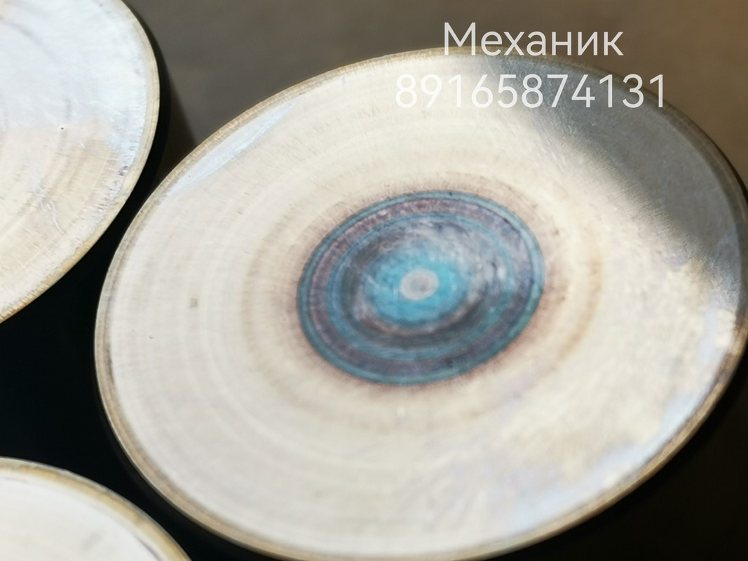

Первый владелец был пожилой человек, сейчас на этом авто гоняет молодой человек и где возможно раскручивает мотор до максимальных оборотов и скоростей, вплоть до 190км час по платным дорога, при этом продолжительное время, что АКПП уходит в перегрев. Но тут больше бросаются в глаза перегретые плоскости толкателей, что говорит о том, что масло не справляется при значительных нагрузках, и появляется локальный перегрев с износом поверхности толкателя. При этом часть толкателей имеют шишку по центру (износ поверхности вокруг центра), то есть щуп заходит по бокам толкателя, но не проходит по центру.
14 144
Есть смысл разузнать какое масло лил клиент и через сколько менял.
4 249
Первого владельца уже не спросить, а второй заливал масло Хундай икс тирет топ.
Кстати в таком состоянии толкатели встречал и ранее.
