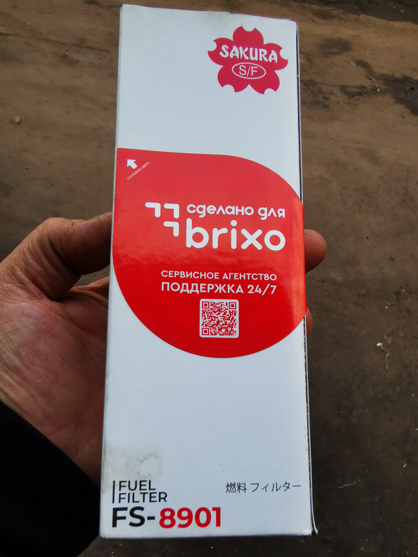

При обслуживании, не стоит покупать и использовать фильтр топлива Сакура. Корпус имеет больший диаметр, что затрудняет его крепление. Штуцера имеют больше диаметр, что приводит к тугому входу в коннекторы топливо провода, и деформации уплотнений, что в последствии при установки стандартного фильтра, могут быть утечки топлива через деформированные уплотнения.
