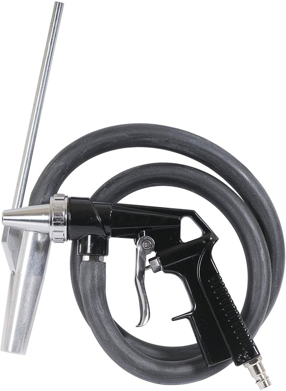

Шмидт, а тебя пескоструй есть?
Ну как пескоструй.
Пистолет пескоструйный дешёвый. Но песочу купершлаком. Он не разбивается как песок, и от него не бывает проблем с лёгкими. И пыли от него нет. Он просто осыпается и все. И на поверхности не образуется песчаный слой который нужно снимать наждачкой
Типа такого
